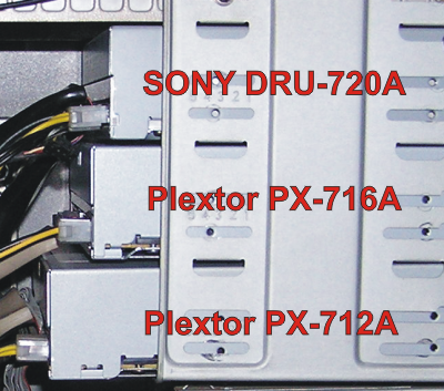

Tym razem do naszego laboratorium trafił napęd SONY DRU-720A. Jest to nagrywarka DVD, która zapisuje płyty DVD+/-R z maksymalną prędkością x16, płyty DVD+RW zapisuje x8, DVD-RW x6, natomiast płyty CD-RW może zapisywać maksymalnie x48. Tutaj należy zwrócić uwagę, że po instalacji napędu, prędkość zapisu płyt CD x48 nie będzie domyślnie dostępna. Napęd posiada ograniczenie prędkości zapisu/odczytu płyt CD do wartości x40 i domyślnie to ograniczenie jest włączone. Ma to na celu obniżenie hałasu emitowanego podczas odczytu/zapisu płyt z prędkością x48, oraz uniknięcie ewentualnego zniszczenia mniej wytrzymałej na wysokie prędkości obrotowe płyt CD - co w konsekwencji może prowadzić nawet do uszkodzenia nagrywarki. Aby prędkości wyższe od x40 stały się dostępne należy przez kilka sekund przytrzymać przycisk wysuwania tacki. Po wyjęciu płyty i włożeniu powtórnie napęd znowu będzie działał z ograniczeniem prędkości.
Jak wiadomo DRU-720A to nic innego jak LiteOn SOHW-1673S w wydaniu SONY. Muszę przyznać, że napęd na pierwszy rzut oka nie posiada kilku cech, które są dla niektórych denerwujące w LiteOn-ach. Po pierwsze, ograniczenie prędkości odczytu/zapisu CD do x40, rzeczywiście znacznie zmniejsza poziom emitowanego hałasu, napęd cechuje się także ciekawym i efektownym wyglądem, posiada także zamienny panel przedni w kolorze czarnym. Na uwagę zasługuje także bardzo bogate wyposażenie. Zawartość pudełka jest niemal identyczna jak np. napędów Plextora w wersji BOX. Z zalet typowych dla LiteOn-a które można zauważyć na wstępnym etapie recenzji widzimy że napęd jest ‘krótki jak LiteOn’, oraz że prawidłowo współpracuje z programem KProbe.
Na tym etapie możemy podejrzewać, że napęd posiada pozytywne cechy LiteOn-ów a jednocześnie SONY postarało się o wyeliminowanie, co poniektórych ‘mniej pozytywnych’ cech napędów tego producenta. Czy to słuszne podejrzenia przekonamy się na kolejnych stronach niniejszej recenzji. Zapraszam.
Napęd otrzymalismy w wersji BOX. W pudełku znajdował się napęd, śrubki montażowe, 'igła' do awaryjnego otwierania tacki, taśma IDE, kabelek audio, instrukcja obsługi (po polsku i obszernie), szybkiego montażu i wymiany paneli przednich, zamienny czarny panel przedni, dwie puste plyty DVD+R VOBIS, płyta z oprogramowaniem: Nero Burning Rom 6 SE, InCD 4, Nero Vision Express 3, Nero Back It Up, Nero Showtime 2.

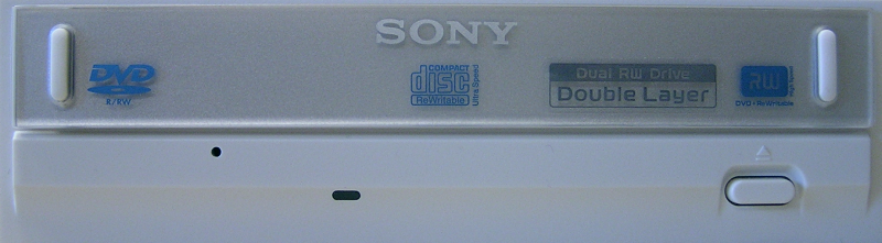

Na przednim panelu: przycisk wysuwania tacki, szczelina awaryjnego odblokowania tacki i dioda informujšca o stanie pracy napędu.

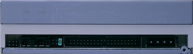

Na tylnej ściance: szyna IDE, zworki standardowe i serwisowe, złšcze zasilania, wyjście analogowe i wyjście cyfrowe audio.

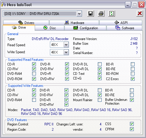

Nero Info Tool 3.00

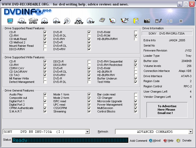

DVDInfoPro 3.52
