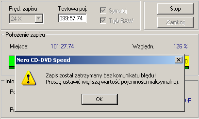

Zapis płyt CD-R z maksymalną prędkością (x40) odbywał się przy wykorzystaniu trybu CAV. Płyty CD-RW były zapisywane metodą Z-CLV z maksymalną prędkością (x24). Więcej o trybach zapisu płyt można przeczytać (tu).
Maksymalna ilość danych, jaką można zapisać z wykorzystaniem testowanej nagrywarki wynosi 94 min 56 sek (834 MB).
