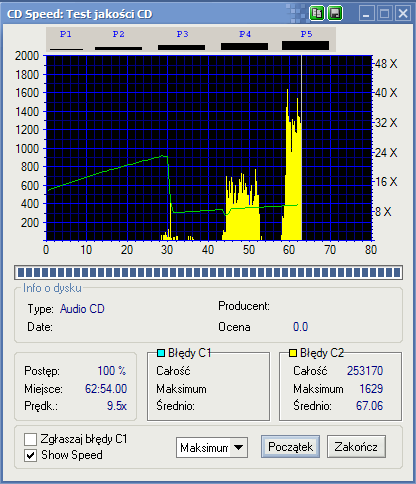

CD-CHECK
W tym teście wykorzystujemy specjalnie przygotowany przez firme Digital Recordings nośnik CD-CHECK. Na tłoczonej płycie utworzono uszkodzenia, tak jak to widać na zdjęciu:
Kolejne poziomy, im wyzszy poziom uszkodzen jest odczytywany poprawnie tym lepiej:
Poziom
Rozmiar
uszkodzenia
Opis
P1
Opisana w czerwonej księdze dopuszczalna ilość błędów, które zawiera każda tłoczona płlyta audio. Napęd, który odczyta ten obszar bezbłędnie spełnia podstawowe normy SR/EC (Sound Reproduction/Error Correction). Jeżeli napęd nie będzie w stanie odczytać tego obszaru poprawnie, oznaczać to będzie, że jest uszkodzony.
P2
0.375 mm
Przeciętny mechanizm SR/EC
P3
0.750 mm
Dobry mechanizm SR/EC
P4
1.125 mm
Bardzo dobry mechanizm SR/EC
P5
1.500 mm
Doskonały wynik SR/EC. Napędy, które bezbłędnie odczytają ten obszar są w stanie odczytać praktycznie każdą plytę audio, bez zniekształceń czy przekłamań.
Zielona linia znajdująca się na wykresie reprezentuje predkość odczytu płyty audio. Patrząc na układ uszkodzeń płyty i wahan prędkosci odczytu można zanalizowac sposób i czas reakcji napędu na wykryte uszkodzenia nośnika. Wraz z czasem eksploatacji napedu spadają jego możliwosci SR/EC.
Porównanie wyników CD Check dla napędów DVDR, im wyższy wynik tym wyższa ocena napędu:

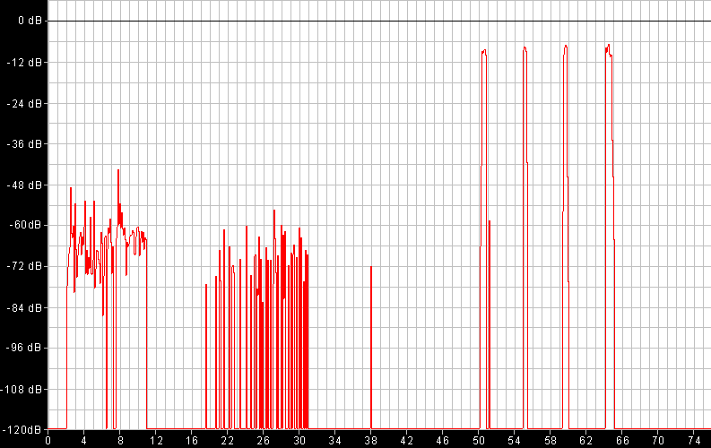

DAE Quality
Kolejnym testem służącym ocenie wydajności mechanizmu SR/EC jest płyta programu DAE Quality. Test polegałl na odczycie uszkodzonej płyty audio z maksymalną dostępną prędkoscią, z pominięciem programowego mechanizmu korekcji błędów.
Porównanie wyników DAEQuality dla napędów DVDR, im wyższy wynik tym wyższa ocena napędu:

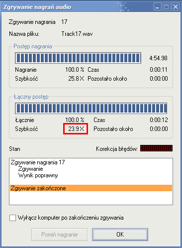

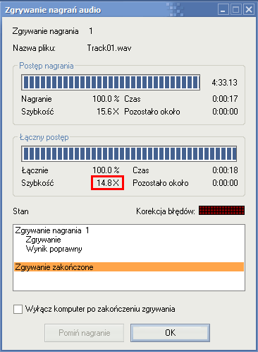

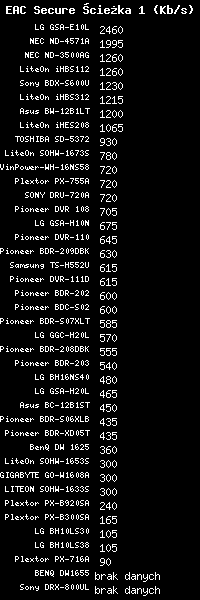

Exact Audio copy (EAC)
Exact Audio Copy (EAC) w wersji 0.95 prebeta 5 jest programem służącym do zgrywania i nagrywania płyt audio i utworów na niej zawartych. Szczegółowy opis programu można znaleźć pod tym adresem. Po uruchomieniu EAC wykrywa następujące możliwosci odczytu:
Program EAC umozliwia odczyt plyt audio w dwóch trybach: secure i burst. W pierwszym przypadku ekstrakcja nagrań przebiega wolniej gdyz program stara się rozpoznać i poprawić błędy powstające w czasie odczytu płyty. W drugim wypadku EAC pomija wbudowane procedury korekcji błedów, dzięki czemu odczyt przebiega dużo sprawniej ale jakość zgranego materialu audio w dużym stopniu zależy od mechanizmu korekcji błedów urządzenia. Poniżej przedstawiamy obrazki pochodzące z programu EAC wykonane po odczycie scieżki w danym trybie (burst/secure). Wyróżnilismy na nich czerwonymi ramkami prędkości ekstrakcji. Wartości te po przeliczeniu na Kb/s (X = 150 Kb/s) pozwolily na stworzenie wykresów porównujących możliwości poszczególnych urządzeń. Wyniki osiągniete przez testowany napęd wyróżnione zostały innym kolorem.
Odczyt nagrania audio w trybie secure (bezpieczny):
Odczyt nagrania audio w trybie burst (ciągły):
