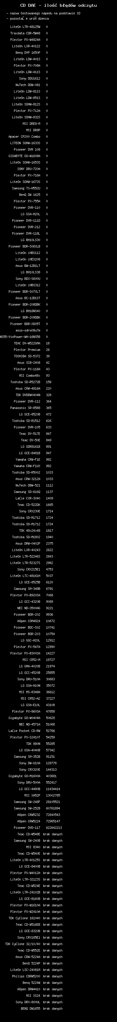

Nero CDSpeed - CD Quality
      Program Nero CD Speed oferuje funkcję CD Quality, która pozwala na określenie wpływu ilości błędów odczytu na prędkość ekstrakcji audio. Pod obrazkiem znajduje się wykres porównujący ilość błędów zgłoszonych przez poszczególne napędy, im mniejsza jest ta liczba tym lepiej.
