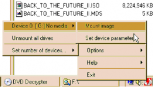

Z jednej strony temat tej części odbiega od tematu głównego, czyli podstawowej obsługi DVDDecryptera, z drugiej jednak strony użycie napędu wirtualnego jest dobrym rozwiązaniem, kiedy zripujemy dwuwarstwową płytę DVD - więc postanowiłem tutaj krótko opisać jak montujemy obraz płyty w wirtualnym napędzie. Wybrałem program Daemon Tools, ponieważ ma dobre opinie użytkowników, jest prosty w obsłudze, jest darmowy oraz nie jest związany z żadnym programem do nagrywania płyt. Opis będzie dość pobieżny. Wydaje mi się, że jeśli czytelnik nie mający do tej pory do czynienia z wirtualnymi napędami opanuje obsługę Daemon Tools w podstawowym stopniu, to nie powinien mieć również problemu z konfiguracją innych programów do emulowania napędów CD/DVD. Po zainstalowaniu Daemon Tools zostaniemy poproszeni o restart komputera. Po restarcie, gdy klikniemy na ikonę Mój Komputer zobaczymy, że pojawił się nowy napęd optyczny - to właśnie nasz wirtualny napęd. W polu systemowym zobaczymy także ikonę programu, za której pomocą możemy konfigurować program oraz montować i odmontowywać obrazy płyt znajdujące się na naszym dysku.
Aby zamontować obraz płyty, np. ten zripowany za pomocą DVDDecryptera, klikamy prawym przyciskiem myszy na ikonie Daemon Tools w polu systemowym, z menu, które się rozwinie wybieramy pozycję Virtual CD/DVD-ROM (wirtualny napęd CD/DVD), następnie Device 0: (urządzenie 0), i następnie Mount Image. Otworzy się standardowe okno otwierania pliku systemu Windows, gdzie wskazujemy lokalizacje pliku obrazu, który chcemy zamontować. Po wykonaniu tych czynności wirtualny napęd będzie się zachowywał tak jakby była w nim płyta (której obraz właśnie zamontowaliśmy) - Windows (jak i np. PowerDVD czy WinDVD) będzie 'myślał' że w systemie jest kolejny prawdziwy napęd DVD z prawdziwą płytą w środku.
