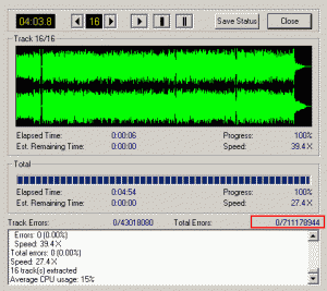

CD DAE
Program CD DAE służy do zgrywania muzyki z płyt audio na dysk. Każda ścieżka jest odczytywana dwukrotnie, podczas drugiego przebiegu program porównuje oba uzyskane wyniki a wszelkie różnice traktowane są jako błędy odczytu. Liczba błędów posłużyła do stworzenia wykresu znajdującego się pod obrazkiem. Im mniej błędów odczytu - tym ocena napędu jest wyższa.
LiteOn LDW-851S
