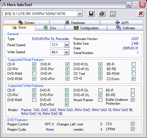

Napęd 'zaopatrzyliśmy' w najnowszy na dzień rozpoczynania testów firmware JS07 i przystąpiliśmy do testów.

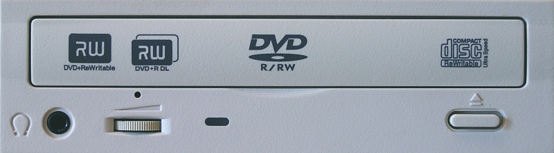

Na przednim panelu: przycisk wysuwania tacki, szczelina awaryjnego
odblokowania tacki, gniazdo słuchawkowe, potencjometr
głośności i dioda informująca o
stanie pracy napędu.

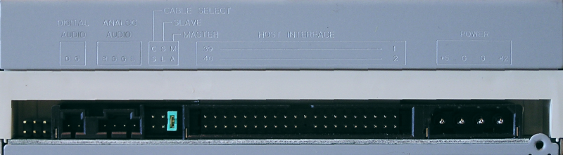

Na tylnej ściance:
szyna IDE, zworki
standardowe i serwisowe, złącze zasilania,
wyjście analogowe i wyjście
cyfrowe audio.
