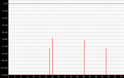

W tym teście wykorzystujemy specjalnie przygotowany przez firmę Digital Recordings nośnik CD-CHECK. Na tłoczonej płycie utworzono uszkodzenia, tak jak to widać na zdjęciu:
Kolejne poziomy, im wyższy poziom uszkodzeń jest odczytywany poprawnie tym lepiej:

Zielona linia znajdująca się na wykresie reprezentuje prędkość odczytu płyty audio. Patrząc na układ uszkodzeń płyty i wahań prędkości odczytu można zanalizować sposób i czas reakcji napędu na wykryte uszkodzenia nośnika. Wraz z czasem eksploatacji napędu spadają jego możliwości SR/EC.
Napęd nie zwraca informacji o aktywności mechanizmu korekcji błędów C2, toteż jedyną istotną informacją, jaką przedstawia poniższy wykres, jest brak zmian prędkości podczas odczytu krążka audio.

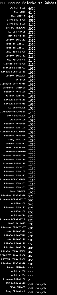

Exact Audio Copy (EAC) w wersji 0.9 beta 4 jest programem służącym do zgrywania i nagrywania płyt audio i utworów na niej zawartych. Szczegółowy opis programu można znaleźć pod tym adresem. Po uruchomieniu EAC wykrywa następujące możliwości odczytu:
Program EAC umożliwia odczyt płyt audio w dwóch trybach: secure i burst. W pierwszym przypadku ekstrakcja nagrań przebiega wolniej gdyż program stara się rozpoznać i poprawić błędy powstające w czasie odczytu płyty. W drugim wypadku EAC pomija wbudowane procedury korekcji błędów, dzięki czemu odczyt przebiega dużo sprawniej ale jakość zgranego materiału audio w dużym stopniu zależy od mechanizmu korekcji błędów urządzenia. Poniżej przedstawiamy obrazki pochodzące z programu EAC wykonane po odczycie ścieżki w danym trybie (burst/secure). Wyróżniliśmy na nich czerwonymi ramkami prędkości ekstrakcji. Wartości te po przeliczeniu na Kb/s (X = 150 Kb/s) pozwoliły na stworzenie wykresów porównujących możliwości poszczególnych urządzeń. Wyniki ośiągnięte przez testowany napęd wyróżnione zostały innym kolorem.
Odczyt nagrania audio w trybie secure:
Pierwsza ścieżka
Ostatnia ścieżka

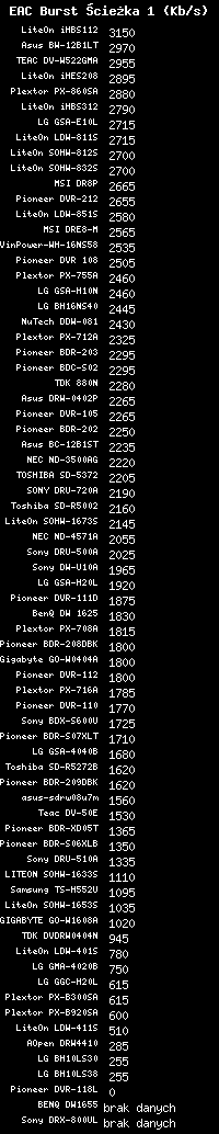

Odczyt nagrania audio w trybie burst:
Pierwsza ścieżka
Ostatnia ścieżka
