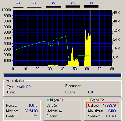

W tym teście wykorzystujemy specjalnie przygotowany przez firmę Digital Recordings nośnik CD-CHECK. Na tłoczonej płycie utworzono uszkodzenia, tak jak to widać na zdjęciu:
Kolejne poziomy, im wyższy poziom uszkodzeń jest odczytywany poprawnie tym lepiej:

P1 Opisana w czerwonej księdze dopuszczalna ilość błędów, które zawiera każda tłoczona płyta audio. Napęd, który odczyta ten obszar bezbłędnie spełnia podstawowe normy SR/EC (Sound Reproduction/Error Correction). Jeżeli napęd nie będzie w stanie odczytać tego obszaru poprawnie, oznaczać to będzie, że jest uszkodzony.
P2 0.375 mm Przeciętny mechanizm SR/EC
P3 0.750 mm Dobry mechanizm SR/EC
P4 1.125 mm Bardzo dobry mechanizm SR/EC
P5 1.500 mm Doskonały wynik SR/EC. Napędy, które bezbłędnie odczytają ten obszar są w stanie odczytać praktycznie każdą płytę audio, bez zniekształceń czy przekłamań.
Zielona linia znajdująca się na wykresie reprezentuje prędkość odczytu płyty audio. Patrząc na układ uszkodzeń płyty i wahań prędkości odczytu można zanalizować sposób i czas reakcji napędu na wykryte uszkodzenia nośnika. Wraz z czasem eksploatacji napędu spadają jego możliwości SR/EC.
