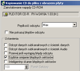

Poniżej przedstawiamy ustawienia opcji, które należy zaznaczyć w programie CloneCD aby wykonać prawidłową
kopie płyt zabezpieczonych przed kopiowaniem. Opcje zapisu powinny być ustawione tak jak na poniższym obrazku (wyjątki są
odpowiednio zaznaczone):
UWAGA: Najnowsza wersja ustawien dostepna jest na naszym forum (tylko dla zarejestrowanych
uzytkownikow) pod tym adresem.
Zapraszamy.
Przy zapisie nie naprawiać danych subkanałowych (Dont Repair SubChannel Data)! oraz należy zaznaczyć
opcję "Amplify weak sectors" (Naprawiaj "słabe" sektory).
Zaleca się ustawienie prędkości odczytu w granicach od x4 do x8.
W nagrywarkach nie potrafiących poprawnie przegrać SD2 należy w opcjach zapisu zaznaczyć "Amplify weak sectors"
(Naprawiaj "słabe" sektory):
