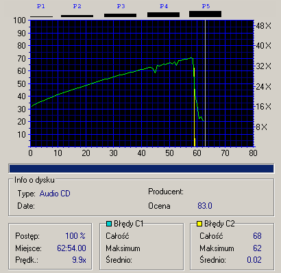

W tym teście wykorzystujemy specjalnie przygotowany przez firmę Digital
Recordings nośnik CD-CHECK. Na tłoczonej płycie utworzono uszkodzenia, tak jak to widać na zdjęciu:
Kolejne poziomy, im wyższy poziom uszkodzeń jest odczytywany poprawnie tym lepiej:
Poziom
Rozmiar uszkodzenia
Opis
P1
Opisana w czerwonej księdze dopuszczalna ilość błędów, które zawiera każda tłoczona płyta audio. Napęd, który odczyta ten obszar
bezbłędnie spełnia podstawowe normy SR/EC (Sound Reproduction/Error Correction).
Jeżeli napęd nie będzie w stanie odczytać tego obszaru poprawnie, oznaczać to będzie, że jest uszkodzony.
P2
0.375 mm
Przeciętny mechanizm SR/EC
P3
0.750 mm
Dobry mechanizm SR/EC
P4
1.125 mm
Bardzo dobry mechanizm SR/EC
P5
1.500 mm
Doskonały wynik SR/EC. Napędy, które bezbłędnie odczytają ten obszar są w stanie odczytać praktycznie każdą płytę audio, bez
zniekształceń czy przekłamań.
Zielona linia znajdująca się na wykresie reprezentuje prędkość odczytu płyty audio. Patrząc na układ uszkodzeń płyty i wahań prędkości
odczytu można zanalizować sposób i czas reakcji napędu na wykryte uszkodzenia nośnika. Wraz z czasem eksploatacji napędu spadają jego
możliwości SR/EC.
