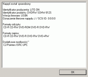

Alcohol 120% 1.4.7.1005
LiteOn SOHW-812S

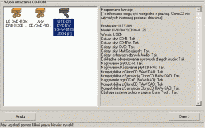

CloneCD 4.3.1.9
LiteOn SOHW-812S
