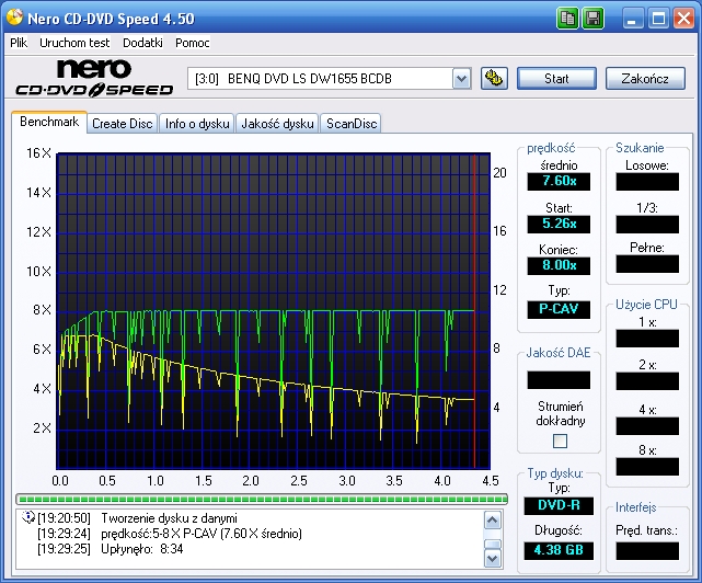

Ahead Nero 6.6.1.4, tryby oraz prędkości zapisu:
Zapis płyt DVD-R
Zapis płyt DVD-RW
DVD-R
DVD-RW

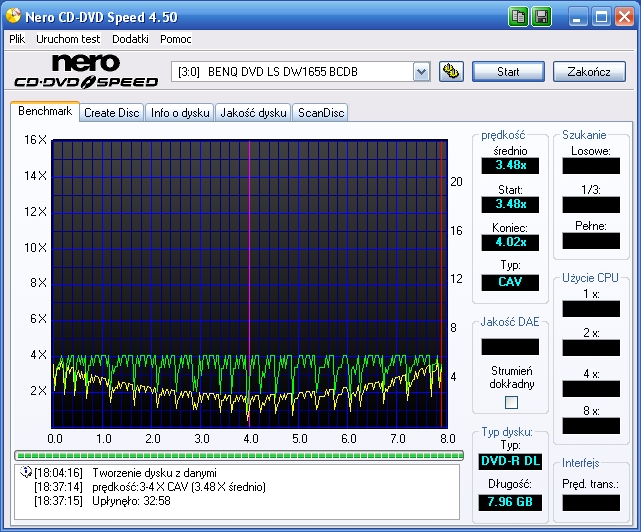

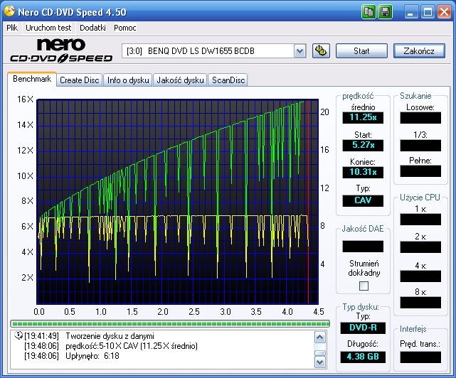

Zapis dostępnych w naszym laboratorium płyt DVD-R z maksymalną prędkością x16 odbywał się przy wykorzystaniu trybu CAV . Płyty a DVD-RW znagrywaliśmy z prędkością x4 CLV.

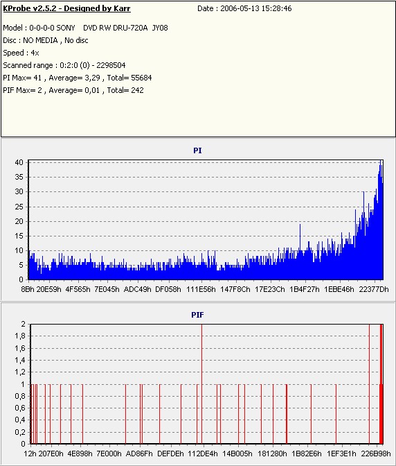

Jakość zapisu
Jakość zapisu nośników, sprawdzana na przykładzie wybranych płyt. Test przeprowadzony przy pomocy Napędu Sony DVD RW DRU-720A i programu K-Probe 2.5.2. Testy płyt zostały przeprowadzone na napędzie mającym firmware w wersji  JY08.
Odczyt z prędkością x4, wykresy nielogarytmiczne ze skalą autoamatyczną.
Prezentujemy wyniki nagrywania z najwyższą prędkością zapisu, uzyskaną przy wykorzystaniu testowanego napędu dla danego nośnika.

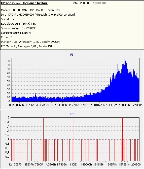

Nazwa: Verbatim DVD-R 16x
Dostawca: Verbatim Europe
Producent: Mitsubishi Chemical Corporation
Pojemność: 4.38 GB
Zapis
Jakość
Odczyt

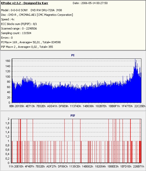

Nazwa: Platinum
Dostawca: Platinum Poland
Producent: CMC Magnetics Corporation
Pojemność: 4.38 GB
Zapis
Jakość

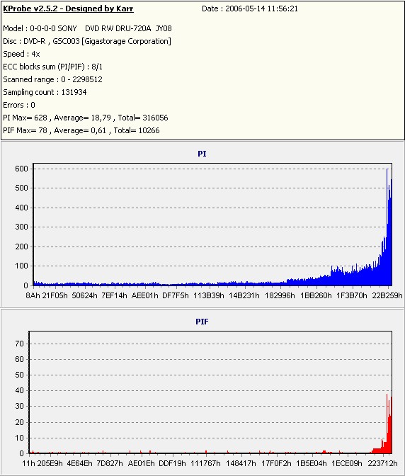

Nazwa: Esperanza DVD-Recordable x8 speed
Dostawca: Esperanza
Producent: Gigastorage Corporation
Pojemność: 4.38 GB
Zapis
Jakość
Odczyt

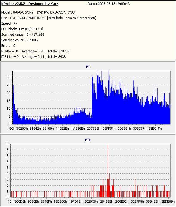

Nazwa: Verbatim DOUBLE LAYER DVD-R 8.5 GB 4x
Dostawca: Platinet
Producent: MKM
Pojemność: 4.38 GB
Zapis
Jakość
Odczyt
Podsumowanie:
Podobnie jak dla płyt CD, testy jakości zapisu płyt DVD-R były przeprowadzane przy użyciu płyt z różnych przedziałów cenowych. Tutaj napęd prezentuje się raczej przeciętnie. Dla wszystkich płyt jednowarstwowych obserwujemy spadek jakości nagrania pod koniec płyty. Bardzo ładnie natomiast wypadła jakość zapisu płyty dwuwarstwowej.
