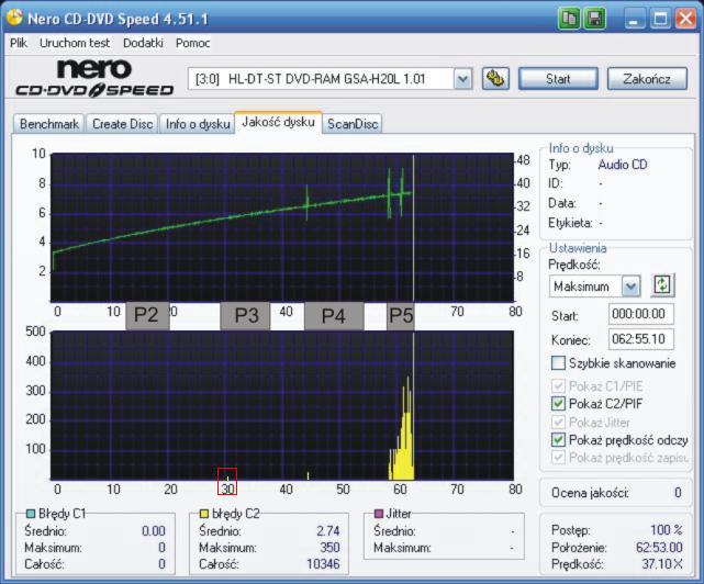

CD-CHECK
W tym teście wykorzystujemy specjalnie przygotowany przez firmę Digital Recordings nośnik CD-CHECK. Na tłoczonej płycie utworzono uszkodzenia, tak jak to widać na zdjęciu:
Kolejne poziomy, im wyższy poziom uszkodzeń jest odczytywany poprawnie tym lepiej:

Zielona linia znajdująca się na wykresie reprezentuje predkość odczytu płyty audio. Patrząc na układ uszkodzeń płyty i wahań prędkości odczytu można zanalizowac sposób i czas reakcji napędu na wykryte uszkodzenia nośnika. Wraz z czasem eksploatacji napędu spadają jego możliwości SR/EC.

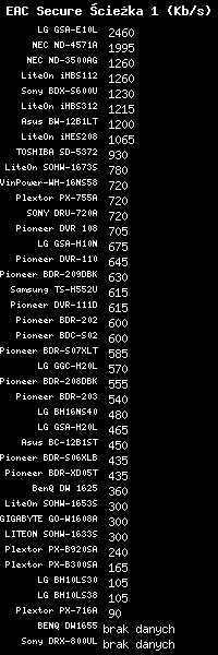

Exact Audio copy (EAC)
Exact Audio Copy (EAC) w wersji 0.95 beta 3 jest programem służącym do zgrywania i nagrywania płyt audio i utworów na niej zawartych. Szczegółowy opis programu można znaleźć pod tym adresem. Po uruchomieniu EAC wykrywa następujące możliwosci odczytu:

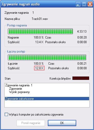

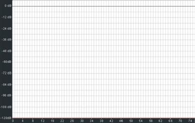

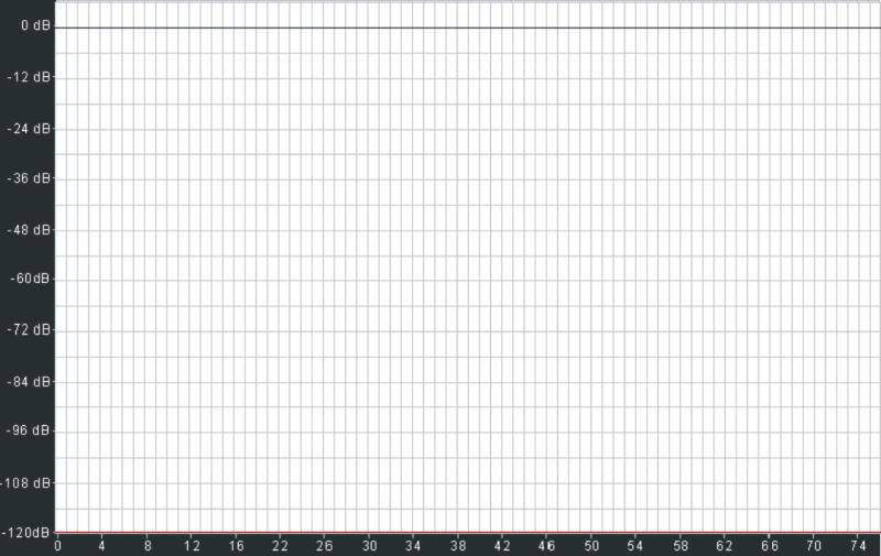

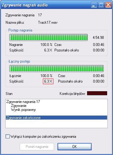

Program EAC umożliwia odczyt płyt audio w dwóch trybach: secure i burst. W pierwszym przypadku ekstrakcja nagrań przebiega wolniej gdyż program stara się rozpoznać i poprawić błędy powstające w czasie odczytu płyty. W drugim wypadku EAC pomija wbudowane procedury korekcji błedów, dzięki czemu odczyt przebiega dużo sprawniej ale jakość zgranego materialu audio w dużym stopniu zależy od mechanizmu korekcji błędów urządzenia. Poniżej przedstawiamy obrazki pochodzące z programu EAC wykonane po odczycie scieżki w danym trybie (burst/secure). Wyróżnilismy na nich czerwonymi ramkami prędkości ekstrakcji. Wartości te po przeliczeniu na Kb/s (X = 150 Kb/s) pozwolily na stworzenie wykresów porównujących możliwości poszczególnych urządzeń. Wyniki osiągniete przez testowany napęd wyróżnione zostały innym kolorem.
Odczyt nagrania audio w trybie secure (bezpieczny):
Odczyt nagrania audio w trybie burst (ciągły):

Napęd osiągnął dość dobry wynik w teście CD-CHECK i podejrzanie dobry wynik w teście DAE Quality. Tak wysoki (maksymalny) wynik jest najprawdopodobniej spowodowany niewłaściwą współpracą napędu z programem. W teście prędkości ekstrakcji ścieżek audio programem EAC, nagrywarka uzyskała raczej słabe prędkości w trybie bezpiecznym i znacznie lepsze w trybie ciągłym, dla ścieżki 17 (gdzie prędkość liniowa jest najwyższa) wynik jest nawet najlepszym jaki uzyskaliśmy w laboratorium. Napęd nie poradził sobie niestety z płytą audio zabezpieczona technologią key2audio, nie miał natomiast problemu z odczytem płyty zabezpieczonej CDS200.
