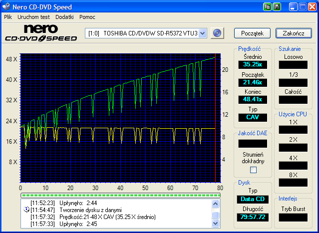

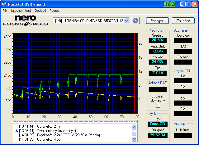

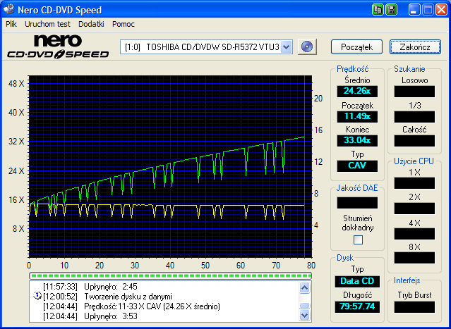

Ahead Nero 6.3.1.15 tryby oraz prędkości zapisu:
Zapis płyt CD-R
Zapis płyt US-RW
CD-R
CD-RW

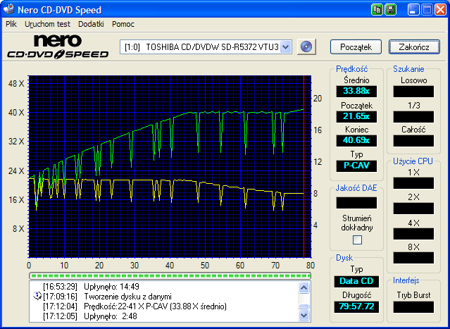

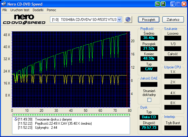

Zapis płyt CD-R z maksymalną prędkością x48 odbywał się przy wykorzystaniu trybu CAV. Płyty CD-RW były zapisywane metodą Z-CLV z maksymalną prędkością x24. Więcej o trybach zapisu płyt można przeczytać tutaj.

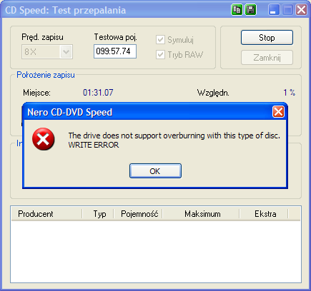

Zapis płyt 90 i 99 minut (Overburning)
Testowana nagrywarka nie pozwala na zapis płyt o większej niż 700 MB pojemnosci.

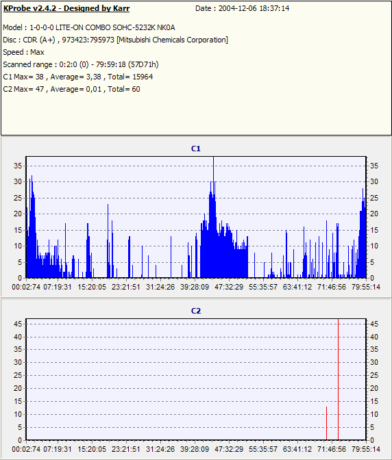

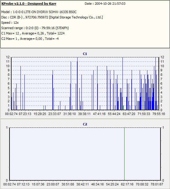

Jakość zapisu

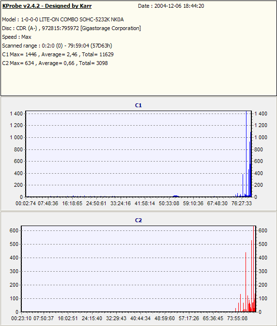

Jakość zapisu nośników, sprawdzana na przykładzie wybranych płyt. Test przeprowadzony przy pomocy LiteOn SOHC-5232K i programu K's Probe 2.4.2. Podczas testów płyt naped miałl firmware w wersji NK0A. Dla plyt CD-R: odczyt z prędkością maksymalną, wykresy nielogarytmiczne z autoskalowaniem.
Prezentujemy wyniki nagrywania z najwyższą prędkoscią zapisu, uzyskaną przy wykorzystaniu testowanego napędu.
Nazwa: Mint 700MB x52
Dostawca: M-Trade Sp. z o.o.
01-248 Warszawa
ul. Jana Kazimierza 46/54
(wejście od ul. Goleszowskiej)
tel./fax: (022) 8773643, 8773668
www.mojepc.pl
e-mail: komputery@mojepc.pl
Producent: Digital Storage Technology Co. Ltd.
Pojemność: 79:59.70 (702.83 MB)
ATIP: 97m27s06f
Zapis
Jakość

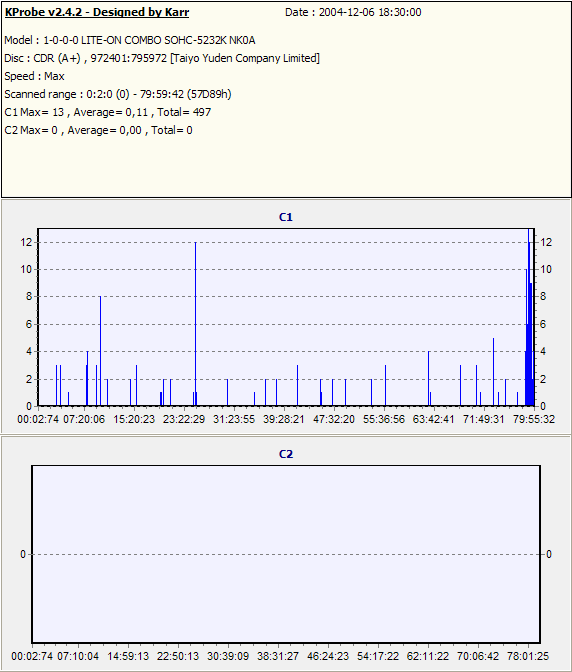

Producent: Taiyo Yuden
Pojemność: 79:59.72 (703 MB)
ATIP: 97m24s01f
Zapis
Jakość

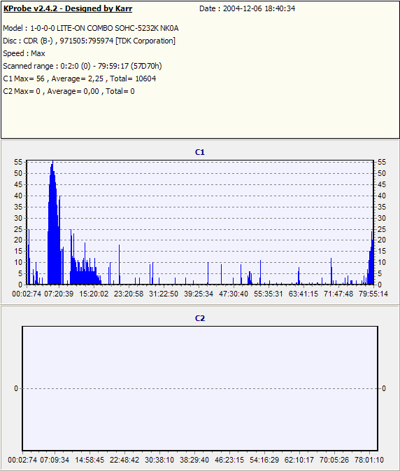

Nazwa: TDK Metallic CD-R80
Dostawca: TDK Polska
www.tdk.pl
ul. Szyszkowa 20A
02-285 Warszawa
tel. +48 (022) 668 01 40 > 43
fax +48 (022) 668 01 44
Producent: TDK
Pojemność: 79:59.74 (703 MB)
ATIP: 97m15s05f
Zapis
Jakość

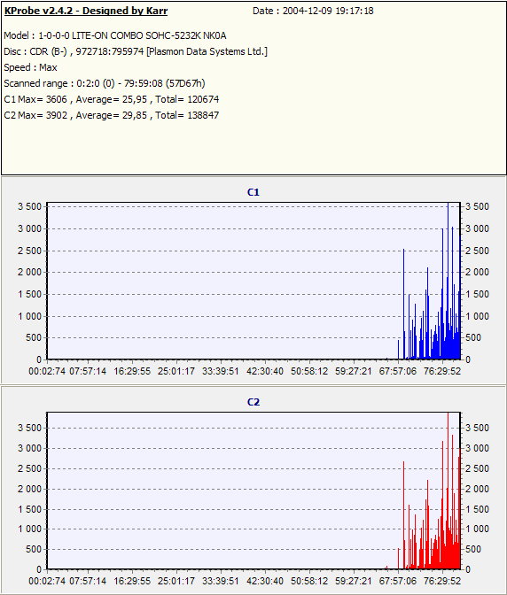

Nazwa: Double Diamond Digital
Dostawca: Mediaproof
Producent: Plasmon Data Systems Ltd.
Pojemność: 79:59:74
ATIP: 97m27s18f
Zapis
Jakość

ja tam mam taka nagrywarke i na nic jej bym nie zamienil. Sam zrobilem testy i wyniki sa nieco inne. Przede wszystkim nagrywarka obsluguje overburning do ok 96min.

Co do testu to niezbyt wiarygodny jest: overburning - nie wiem sk?d macie takie informacje... jak najbardziej jest mozliwy. Co do nagrywania p?yt DVD z kolei to przy -R x4 mam poni?ej 15 minut tak?e z +R x4 nie mam problemwz szybko?ci?: ok 14 minut, dziwne wyniki wam wysz?y....

Chyba jakie? nieporozumienie ta nagrywarka obs?uguje overburning. A na ta?szych p?ytach Dvd te? nagrywa dobrze. Szybko i cicho, tylko czeka? na nowy bios i rw x12. Bedzie czad!
