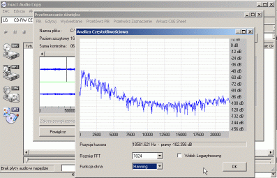

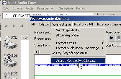

Aby sprawdzić widmo dla posiadanej płyty należy po uruchomieniu EAC-a wybrać opcję Narzędzia/Przetwórz plik WAV i zaznaczyć badany plik. Następnie klikamy w menu Wyświetlanie/Analiza częstotliwościowa
Analiza polega oczywiście również na przyjrzeniu się zakresowi powyżej 16 kHz. Jeśli jest obcięty - to oznacza, że plik był kompresowany do MP3.
Wiadomo, że częstotliwości powyżej 16 kHz, tak skutecznie obcinane przez MP3, pomimo, że ich nie słyszymy i praktycznie nie s± przenoszone przez gło¶niki, również wpływają na jakość dżwięku. W tym obciętym pa¶mie zawarte s± m.in. harmoniczne od niższych, słyszalnych częstotliwo¶ci. kształtuj±ce amplitudę sygnału, wpływaj±ce na brzmienie instrumentu i przede wszystkim jego lokazlizację w przestrzeni (chodzi o częstotowi¶ci nawet do 40 kHz). Inna sprawa, to sprzęt, który potrafi oddać takie niuanse dżwięku( SACD tylko ze wspaniałym systemem gło¶nikowym; w trakcie kodowania zwykłe CD-AUDIO obcina pasmo filtrami przy około 22 kHz .... ).
Moim celem nie jest zdyskredytowanie MP3 jako rozwi±zania stosowanego do kompresji muzyki. Pamiętaj, że format ten (umiejętnie zastosowany) , jest zdecydowanie dobry dla celów kompresji muzyki do np. odtwarzaczy przeno¶nych. Niestety podczas tworzenia płyt audio nie nadaje się jako materiał Ľródłowy w sytuacji gdy chcesz cieszyć się najlepszym i czystym dĽwiękiem.
