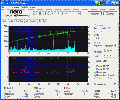

Nero CDSpeed - CD Quality
Program Nero CD Speed oferuje funkcję CD Quality, która pozwala na określenie wpływu ilości błędów odczytu na prędkość ekstrakcji audio. Pod obrazkiem znajduje się wykres porównujący ilość błędów zgłoszonych przez poszczególne napędy, im mniejsza jest ta liczba tym lepiej.
BenQ 1625

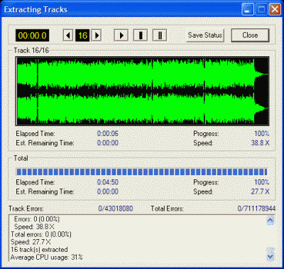

CD DAE
Program CD DAE służy do zgrywania muzyki z płyt audio na dysk. Każda ścieżka jest odczytywana dwukrotnie, podczas drugiego przebiegu program porównuje oba uzyskane wyniki a wszelkie różnice traktowane są jako błędy odczytu. Liczba błędów posłużyła do stworzenia wykresu znajdującego się pod obrazkiem. Im mniej błędów odczytu - tym ocena napędu jest wyższa.
BenQ 1625

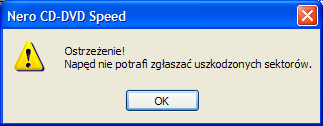

Niestety ze względu na brak współpracy programu Nero CD-DVD Speed z testowanym napędem nie byliśmy w stanie przeprowadzić testu korekcji błędów tym programem. Problem przekazaliśmy inżynierom BenQ, od których otrzymalismy informację, że w następnych wersjach NCDS ma to być uwzględnione. O problemie pisaliśmy również na naszym forum

2 pierwsze testy bezbłędnie - 0 błędów w NCDS CD Quality i taki sam wynik w teście CD DAE bardzo dobrze świadczą o napędzie i jego korekcji błędów. Niestety z przyczyn niezależnych od nagrywarki nie mogliśmy przeprowadzić testów powierzchni programem Nero CD-DVD Speed.
