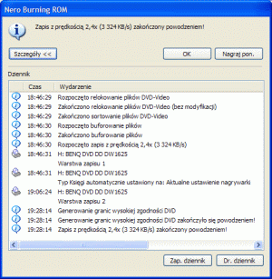

Aby sprawdzić możliwość zapisu nośników DVD+R DL wykorzystaliśmy płytę dwuwarstwową z filmem K-Pax. Pojemność całego materiału video wynosiła 7,17 GB. W pierwszej kolejności film został zgrany na dysk twardy za pomocą programu DVDDecrypter, a następnie korzystając z Nero Burning ROM 6.6.0.13 nagrany na nośnik dwuwarstwowy.
Testowany przez nas napęd umożliwia zapis DVD+R DL z prędkością x2.4. Czas zapisu 7,17 GB trwał około 41 minut 44 sekundy.
 Poniżej prezentujemy wyniki zapisu DVD+R DL uzyskane przez BenQ 1625.

Obie dwuwarstwowe płyty zostały zapisane z przyzwoitą jakością. Tak jak mogliśmy się tego spodziewać, nośnik Verbatima wypadł lepiej w tym teście, jednak Ridisc ustępował mu niewiele. Płyty oczywiście bez przeszkód zostały odczytane na naszym referencyjnym napędzie. Jedyny minus dla BenQ 1625 w tym teście za prędkość zapisu DVD+R DL wynoszącą tylko x2.4.
