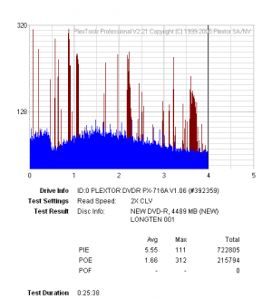

Poniższa tabela przedstawia, jak nagrana na testowanym napędzie płyta DVD z filmem była odtwarzana na kilku stacjonarnych odtwarzaczach DVD. Film został nagrany na płycie copyme DVD-R x4 , która została nagrana z prędkośią x4. Poniższy zrzut prezentuje jakość tego nagrania.
