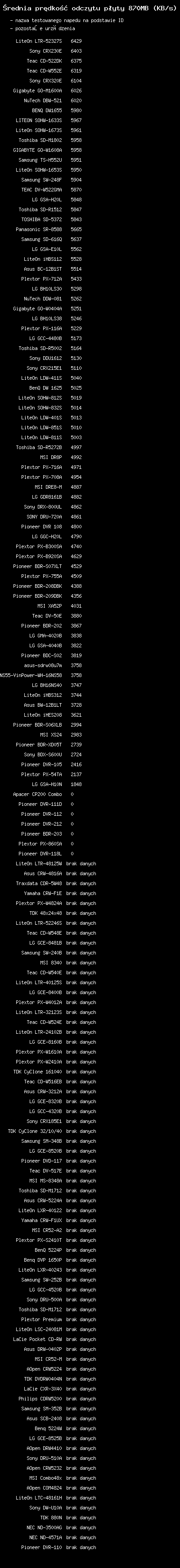

Płyta 80 min. (700 MB) z danymi.
LiteOn SOHW-1633S

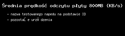

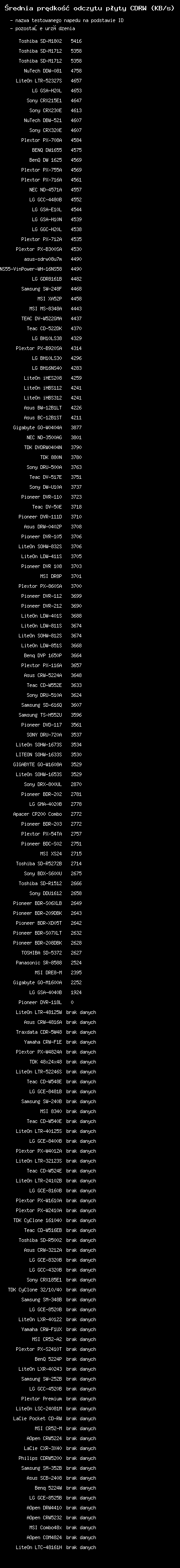

Płyta 90 min. (800 MB) z danymi.
LiteOn SOHW-1633S

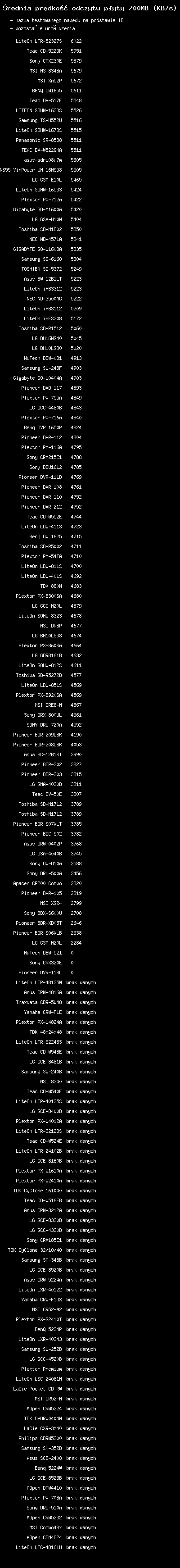

Płyta 99 min. (870 MB) z danymi.
LiteOn SOHW-1633S

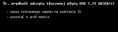

Płyta DVD-ROM 4.18 GB (tłoczona)
LiteOn SOHW-1633S

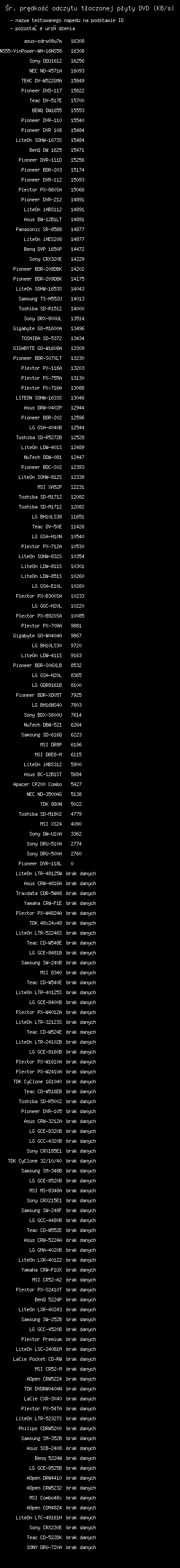

Płyta DVD-ROM 7.73 GB (dwie warstwy, tłoczona)
LiteOn SOHW-1633S
