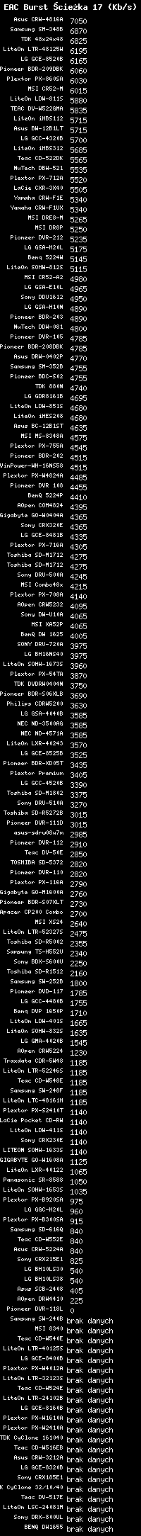

Porównanie wyników CD Check dla napędów DVDR, im wyższy wynik tym wyższa ocena napędu:

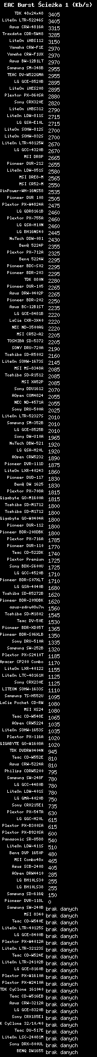

Exact Audio Copy (EAC) w wersji 0.95 prebeta 5 jest programem służącym do zgrywania i nagrywania płyt audio i utworów na niej zawartych. Szczegółowy opis programu można znaleźć pod tym adresem. Po uruchomieniu EAC wykrywa nastepujace możliwości odczytu:
Program EAC umożliwia odczyt płyt audio w dwóch trybach: secure i burst. W pierwszym przypadku ekstrakcja nagrań przebiega wolniej gdyż program stara się rozpoznać i poprawić błędy powstające w czasie odczytu płyty. W drugim wypadku EAC pomija wbudowane procedury korekcji błędów, dzięki czemu odczyt przebiega dużo sprawniej ale jakość zgranego materiału audio w dużym stopniu zależy od mechanizmu korekcji błędów urządzenia. Poniżej przedstawiamy obrazki pochodzące z programu EAC wykonane po odczycie ściezki w danym trybie (burst/secure). Wyróżniliśmy na nich czerwonymi ramkami prędkosci ekstrakcji. Wartości te po przeliczeniu na Kb/s (X = 150 Kb/s) pozwoliły na stworzenie wykresów porównujących możliwosci poszczególnych urządzeń. Wyniki osiągniete przez testowany napęd wyróznione zostaly innym kolorem.
Odczyt nagrania audio w trybie secure (bezpieczny):
Odczyt nagrania audio w trybie burst (ciagly):
