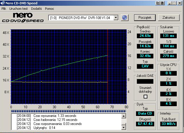

Płyta 80 min. (700 MB) z danymi.
Pioneer DVR-108

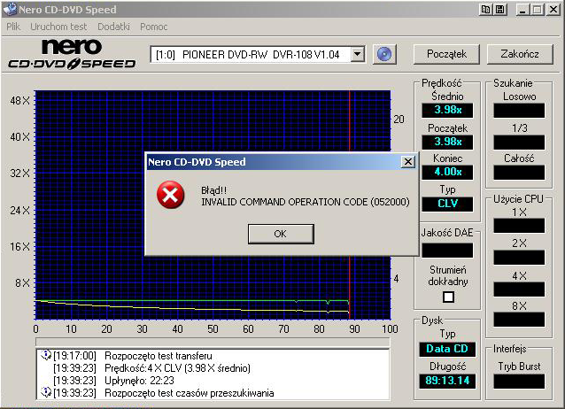

Płyta 99 min. (870 MB) z danymi.
Pioneer DVR-108

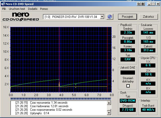

Płyta DVD-ROM 7.73 GB (dwie warstwy, tłoczona)
Pioneer DVR-108

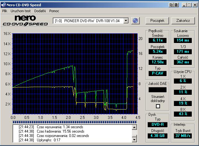

Płyta DVD-R 4.38 GB
Pioneer DVR-108

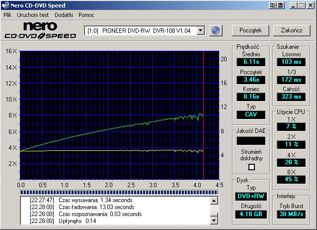

Płyta DVD+RW 4.38 GB
Pioneer DVR-108
