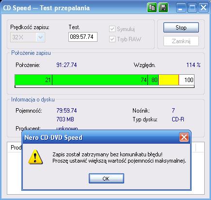

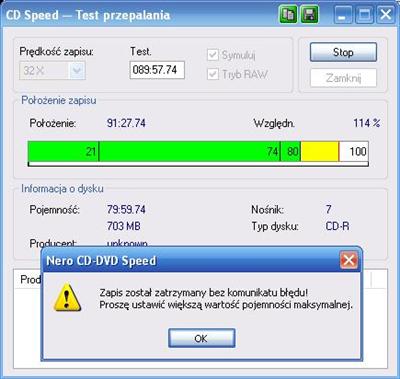

Testowana nagrywarka, według poniżej prezentowanego testu (symulacja) pozwala na zapis całej płyty 90 min (800MB).

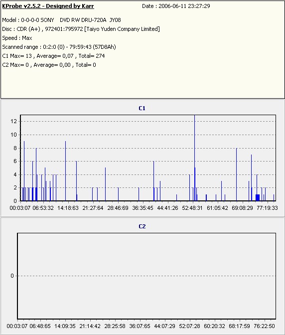

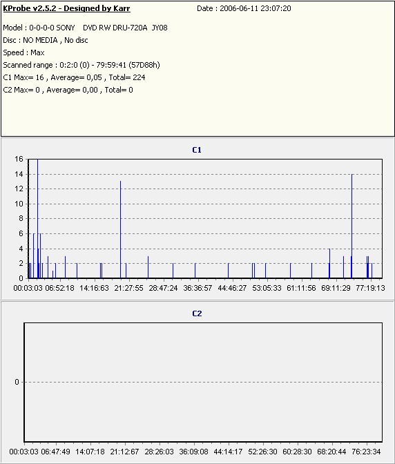

Jakość zapisu nośników, sprawdzana na przykładzie wybranych płyt. Test przeprowadzony przy pomocy napędu Sony DVD RW DRU-720A i programu K's Probe 2.5.2. Podczas testów płyt napęd miał firmware w wersji JY08. Dla plyt CD-R: odczyt z prędkością maksymalną, wykresy nielogarytmiczne z autoskalowaniem.
Prezentujemy wyniki nagrywania z najwyższą prędkoscią zapisu, uzyskaną przy wykorzystaniu testowanego napędu.
Nazwa: Plextor CDR 700 MB x48
Dostawca: ****ALSTOR****
ul. Jagiellońska 74
03-310 Warszawa
tel. (022) 675 45 10
Producent: Taiyo Yuden
Pojemność: 79:59.72 (703 MB)
ATIP: 97m24s01f

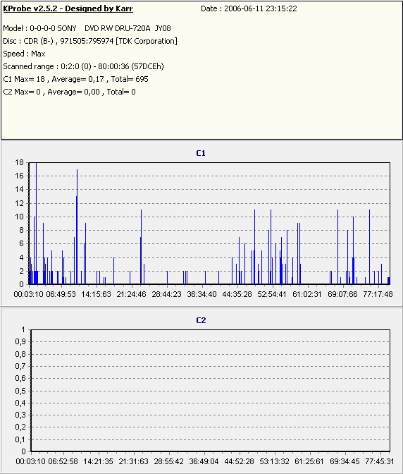

Nazwa: TDK d-view x52
Dostawca: TDK Polska
www.tdk.pl
ul. Szyszkowa 20A
02-285 Warszawa
tel. +48 (022) 668 01 40 > 43
fax +48 (022) 668 01 44
Producent: TDK
Pojemność: 79:59.74 (703 MB)
ATIP: 97m15s05f
Zapis
Jakość

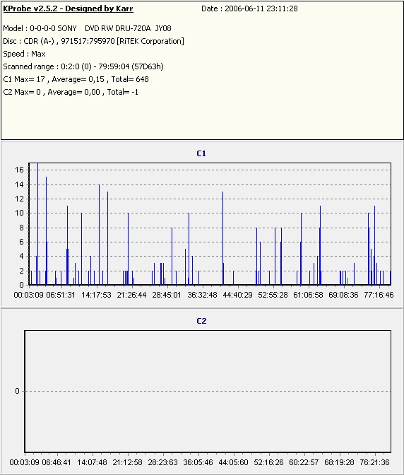

Nazwa: Platinum CD-R 52xSPEED
Dostawca: Platinum Poland
Producent: RiITEK Corporation
Pojemność: 79:59:70
ATIP: 97m27s18f
Zapis
Jakość
