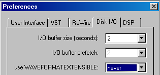

W zakładce Disk I/O ustawiamy parametr use WAVEFORMATEXTENSIBLE: na never,

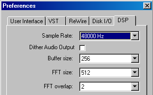

W zakładce DSP zmieniamy częstotliwość próbkowania Sample Rate na 48000 Hz
Po wszystkim naciskamy Apply.

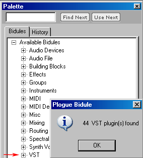

Zanim przystąpimy do dalszej pracy musimy skopiować pliki wtyczki SRS Circle Surround VST Pro (Circle Surround Decoder.dll, Circle Surround Encoder.dll) do lokalizacji VSTPlugins programu Plogue Bidule.
Przy instalacji standardowej SRS Circle Surround VST Pro pliki te zapisywane są w katalogu C:\Program Files\Vstplugins. Ponieważ Plogue Bidule może obsługiwać tylko jeden wskazany katalog wtyczek, dlatego do jego prawidłowego działania potrzebne jest umieszczenie wszystkich niezbędnych plików w jednym katalogu.
Odświeżamy zawartość katalogu C:\Program Files\Plogue\Bidule\VSTPlugins poprzez Edit – Scan plugins. Efektem tego, po krótkim skanowaniu,
będzie pojawienie się katalogu VST w oknie Palette zakładce Bidules.

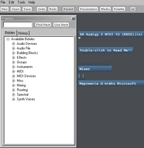

Jeszcze tylko w głównym oknie aplikacji należy wyczyścić jego domyślną zawartość (bloczki). Zaznaczamy myszą każdy z osobna lub wszystkie razem i naciskamy Delete.
Mając przygotowaną aplikację możemy przystąpić do tworzenia schematu blokowego konwersji.
