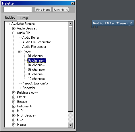

Z okna Palette zakładki Bidules wyciągamy odtwarzacz 2 kanałowy (stereo). Podświetlamy go i wyciągamy myszką na okno robocze aplikacji.

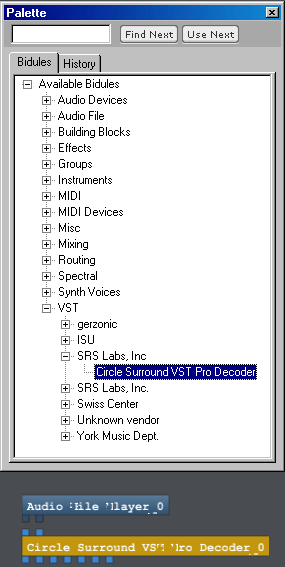

Odtwarzany dźwięk ma trafiać do wtyczki SRS Circle Surround VST Pro – przenosimy ją na okno robocze:

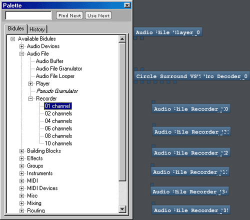

rejestrując od razu każdy kanał osobno – konfiguracja aplikacji jest co, prawda trochę bardziej czasochłonna ale otrzymujemy od razu gotowy wynik naszej pracy w formie 6. lub 7. plików mono.
Osobiście preferuję to drugie rozwiązanie i na nim będziemy bazować w dalszej części przewodnika.
Wyciągamy zatem na okno robocze sześć bloczków nagrywających jeden kanał (mono):

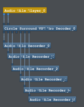

Dalej należy stworzyć układ jak na rysunku poniżej. Dokonujemy tego poprzez kliknięcie w „nóżkę” wyjściową
bloku i trzymając lewy przycisk myszy tworzymy połączenie z odpowiednią nóżkę wejściową następnego bloczku.
Po połączeniu bloków możemy przejść do konfiguracji konwertera.
