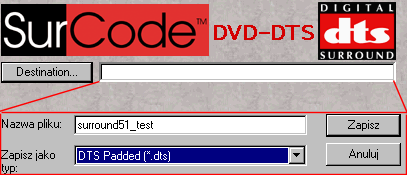

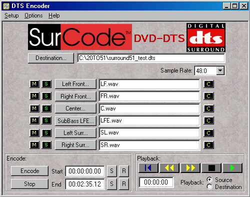

Przygotowania strumienia DTS dźwięku przestrzennego dokonamy w aplikacji SurCode DVD-DTS Pro. Jest to certyfikowany koder DTS wytwarzający strumień DTS w pełni zgodny ze specyfikacją DVD Video.
Przed kodowaniem w OptionsEncoder Options… wybieramy prędkość bitową strumienia danych. Dostępne są dwie prędkości 1.536Mbps oraz 768kbps – w zależności od żądanej jakości pliku wynikowego i / lub miejsca przewidzianego na płycie DVD na dźwięk wybieramy odpowiednią dla nas przepływność bitową.
Częstotliwość próbkowania Sample Rate – wybieramy 48.0 – w domyśle kHz.
Dodatkowo możemy ściszyć z poziomu kodera tylne kanały surround o 3dB (nie zalecane – parametrami dźwięku lepiej sterować w dekoderze dźwięku przestrzennego).
W polu Destination... wskazujemy nazwę i lokalizację pliku wynikowego, jako typ strumienia wybieramy DTS Padded (*.dts).
W pozostałych polach wskazujemy właściwe pliki *.wav mono uzyskane z programu Plogue Bidule.
Naciskamy przycisk Encode.
Wynikiem działania programu będzie plik *.dts, który możemy użyć w dowolnej aplikacji do authoringu DVD Video.
