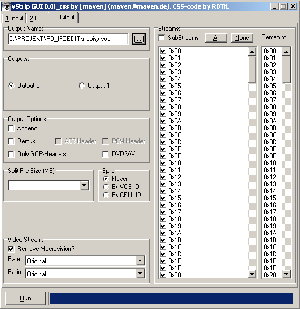

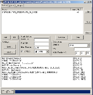

Uruchamiamy vStrip i wczytujemy do niego ten plik. Na zakładce Input wciskamy przycisk Add… Następnie wciskamy przycisk RunvStrip przeprowadza analizę wczytanego pliku i jej rezultat wyświetla w dolnym oknie.
Przechodzimy do zakładki Output. W polu Split zaznaczamy by CELL-ID. Podajemy także nazwę pliku (plików) wyjściowych – Output name. Naciskamy przycisk Run.
Efektem działania vStrip są 4 pliki:
nazwane w konwencji nasza_nazwa; V – numer VobId; C – numer CellId. Jest to nasz VTS_01_6.VOB rozłożony na pliki elementarne. Napisy końcowe zawarte są w pliku napisy_V07C02.vob. Plik ten wczytujemy do DVD2AVI. FileOpen, w okienku Add wskazujemy na nasz plik i dajemy OK. Dolnym suwakiem przesuwamy się w miejsce początku napisów przewijanych – dokładnie dostrajamy się przyciskami ‘<’ i ‘>’. W żądanym miejscu wciskamy przycisk ‘[‘ dla początku napisów i ‘]’ dla końca napisów.

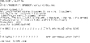

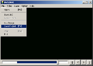

Wybieramy FileSave Project podając nazwę projektu, np. test. Plikiem wynikowym będzie test.d2v. Wczytujemy ten plik do Notatnika Windows.
Adres 1D0C wskazuje na początek napisów, a 2A736 na koniec.

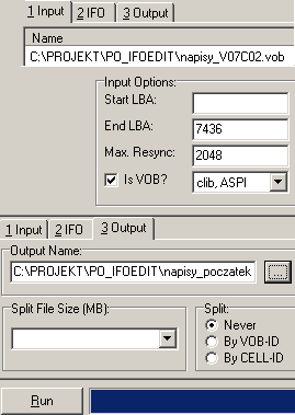

Otwieramy ponownie vStrip i plik z napisami napisy_V07C02.vob. Wycinamy początek pliku do napisów „przewijanych”. W tym celu przeliczamy wartość adresu szesnastkowego 1D0C na wartość dziesiętną (7436), np. programem Kalkulator Windows i wpisujemy go w pole End LBA: programu vStrip. W zakładce Output wpisujemy nazwę pliku wynikowego, np. napisy_poczatek, w polu Split: zaznaczamy Never i dajemy Run.
Analogicznie postępujemy z napisami końcowymi, tylko wartość adresu końca 2A736 (173878 dziesiętnie) wpisujemy w pole Start LBA: (End LBA: pozostawiamy puste). Plik nazywamy, np. napisy_koniec.

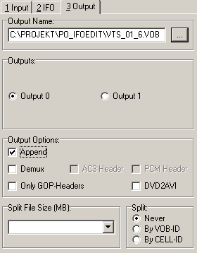

Teraz musimy wszystko połączyć w całość i zapisać pod nazwą VTS_01_6.VOB – taką samą jak plik przed rozdzieleniem i wycięciem napisów. Uruchamiamy vStrip i wczytujemy pliki po kolei jak na rysunku:
W zakładce Output: w Output Options: zaznaczamy Append
i naciskamy Run. Efektem pracy vStrip będzie na powrót plik VTS_01_6.VOB, ale już z wyciętymi „przewijanymi” napisami. Efekt naszej pracy sprawdzamy Power DVD. Jeżeli efekt nas satysfakcjonuje, zostawiamy go do dalszej obróbki, jeżeli - nie możemy jeszcze trochę poregulować filmem, aby zyskać płynność przejścia pomiędzy scenami, lub w celu uzyskania lepszej płynności przejścia ścieżki dźwiękowej.
