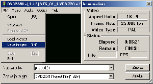

Przygotowujemy dwa pliki wsadowe. Pierwszy za pomocą programu DVD2AVI, drugi (z ang. template) za pomocą IfoEdit.
Plik pierwszy:
Uruchamiamy DVD2AVI, tak jak to było pokazane wcześniej wczytujemy do niego przygotowany przez nas film (wszystkie 6 plików *.VOB). Z menu File wybieramy Save Projekt. Wskazujemy ścieżkę i nadajemy nazwę pliku z rozszerzeniem d2v. Program zaczyna pracę.
Efektem działania są 2 pliki. Jeden wsadowy do TMPGEncodera (piraci.d2v), drugi – wydzielone audio. Normalnie ścieżkę tą wykorzystalibyśmy do późniejszego reauthoringu. W naszym przypadku, jest to audio z błędami, o których było napisane wcześniej. Możemy je skasować. Lub w celu testu spróbować zmultipleksować później, żeby zobaczyć rodzaj błędów.

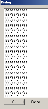

Wytwarzamy go za pomocą IfoEdit. Plik ten pozwala nam na bezpośrednią manipulację strukturą GOP. Może on być używany do ręcznego wstawienia ramki „I” w miejscu zmiany sceny albo do zmiany charakterystyki obrazu przez zmianę charakterystyki struktury GOP.
Dlaczego będziemy go używać?
Teoretycznie, niezależnie jak dobry jest (będzie w przyszłości) mechanizm detekcji zmiany sceny TMPGenc, oko ludzkie zawsze będzie lepsze – bardziej wrażliwe. W związku z tym faktem można powiedzieć, że istnieją zależności czasowe pomiędzy ramkami „B”, „P” oraz „I”. Idealnie jest wtedy, kiedy ramka „I” wstawiona jest dokładnie w momencie początku zmiany sceny. Przypisanie ramek „I” z oryginalnego materiału może wpłynąć na końcową jakość naszego filmu.
W praktyce opinie na temat użycia położenia ramek produkowanego przez IfoEdit są podzielone, bardzo nierównie – zdecydowanie przeważa pogląd, że nie ma potrzeby wykorzystywać tego pliku. Mechanizm detekcji zmiany scen w TMPGEnc jest tak dobry, że na całą długość trwania filmu mogą być przekłamane dosłownie pojedyncze ramki.
Uwzględnienie tego pliku wydłuża proces reedycji materiału.
Decyzję, co do użycia tego pliku pozostawiam zainteresowanym, jednakże w kontekście Jakość Ponad Prędkość, przygotujemy i wgramy ten plik do TMPGEnc.
Uruchamiamy IfoEdit, wczytujemy nasz film przygotowany do edycji (ten sam co przed chwilą do DVD2AVI). Naciskamy przycisk Create Tmpg T. zapisujemy plik z domyślną nazwą TmpgTemplate.txt. Pojawia się okno dialogowe. Wybieramy tylko położenie ramek „I”. Zapisanie wszystkich ramek może skutkować brakiem płynności odtwarzania reedytowanego filmu.
Naciskamy OK. Program zaczyna działać – ale przeprowadza on tylko analizę ramek, tak aby można było podejrzeć ich strukturę. Należy przycisnąć ESC. Program pokaże ponownie okno dialogowe
Naciskamy OK – następuje zapis pliku.
