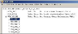

IfoEdit umożliwia zapisanie do pliku tekstowego
CellTimes.txt położenia rozdziałów naszego filmu. W tym celu
należy uruchomić IfoEdit i otworzyć plik VIS_01_0.IFO z
materiału zgranego DVD Decrypterem. W górnym oknie otwieramy
sekcję VTS_PGCITI. Wskazujemy na VTS_PGC_1 (łańcuch programu
zawierający film),
następnie z menu Tools wskazujemy Save Celltimes to
file, podajemy lokalizację pliku CellTimes.txt, naciskamy
OK i otrzymujemy plik z położeniem
rozdziałów.

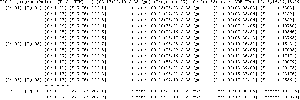

Jak wskazuje nazwa pliku CellTimes.txt w pliku tym
zapisane są położenia cel DVD. Popatrzmy na strukturę analizowanego
filmu:
Wynika z niej, że faktycznie mamy 16 rozdziałów [Ch 16] [Pg 16],
ale w pliku CellTimes.txt mamy 67 wpisów. Należy ręcznie
poprawić plik CellTimes.txt aby uzyskać żądaną ilość
rozdziałów.
Kluczem będzie dla nas pozycja Frames. Ilość ramek zawsze
numerowana jest od zera do wskazania w kolumnie Frames. Od
zera do 3202, od zera do 5129, itd.
Czyli rozdział pierwszy będzie trwał 12763 ramki, drugi 23176, a
rozdział 16 - 205973 ramkek. Ręcznie kasujemy zbędne wskazania z
poziomu Notatnika Windows tak aby pozostawić wskazania do faktycznie
istniejących 16 rozdziałów. Rysunek poniżej obrazuje zakres ilości
ramek dla 16 żądanych rozdziałów.
