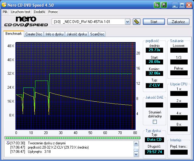

Ahead Nero 6.6.1.4, tryby oraz prędkości zapisu:
Zapis płyt CD-R
Zapis płyt US-RW
CD-R
CD-RW
Zapis płyt CD-R z maksymalną prędkością x48 odbywał się przy wykorzystaniu trybu CAV. Płyty CD-RW były zapisywane metodą Z-CLV z maksymalną prędkością x32. Więcej o trybach zapisu płyt można przeczytać tutaj.

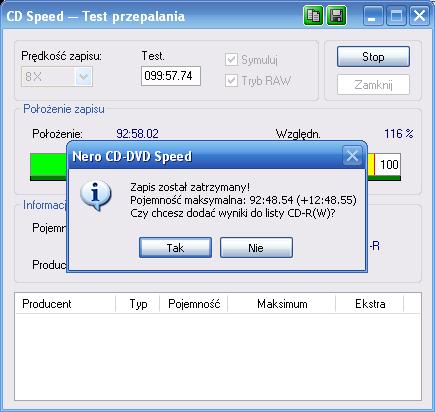

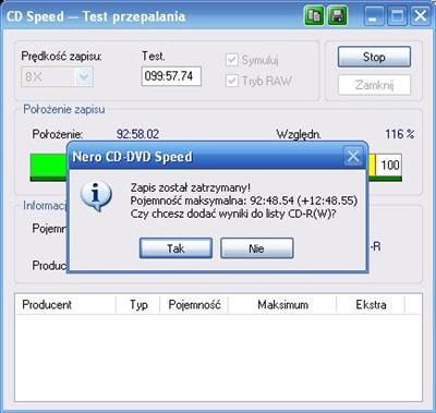

Zapis płyt 90 i 99 minut (Overburning)
Testowana nagrywarka, według poniżej prezentowanego testu (symulacja) pozwala na zapis całej płyty 90 min (800MB).

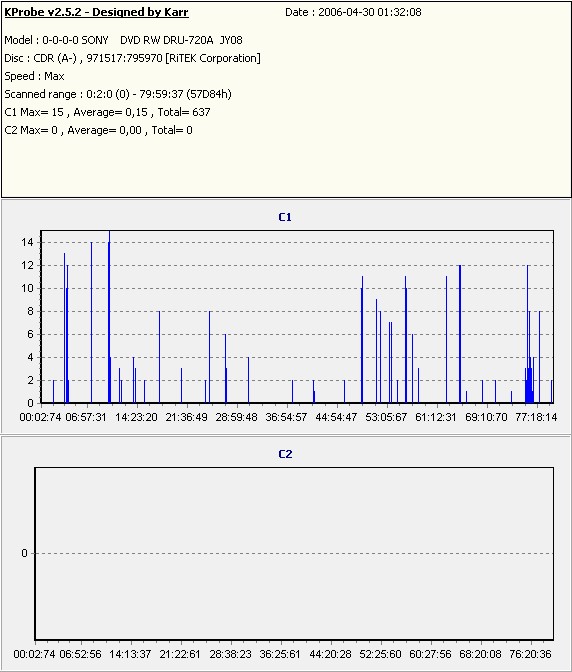

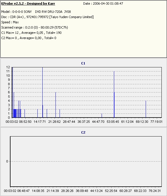

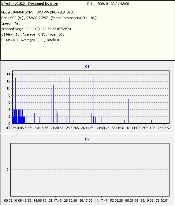

Jakość zapisu
Jakość zapisu nośników, sprawdzana na przykładzie wybranych płyt. Test przeprowadzony przy pomocy napędu Sony DVD RW DRU-720A i programu K's Probe 2.5.2. Podczas testów płyt napęd miał firmware w wersji JY08. Dla plyt CD-R: odczyt z prędkością maksymalną, wykresy nielogarytmiczne z autoskalowaniem.
Prezentujemy wyniki nagrywania z najwyższą prędkoscią zapisu, uzyskaną przy wykorzystaniu testowanego napędu.
Nazwa: Plextor CDR 700 MB x48
Dostawca: ****ALSTOR****
ul. Jagiellońska 74
03-310 Warszawa
tel. (022) 675 45 10
Producent: Taiyo Yuden
Pojemność: 79:59.72 (703 MB)
ATIP: 97m24s01f

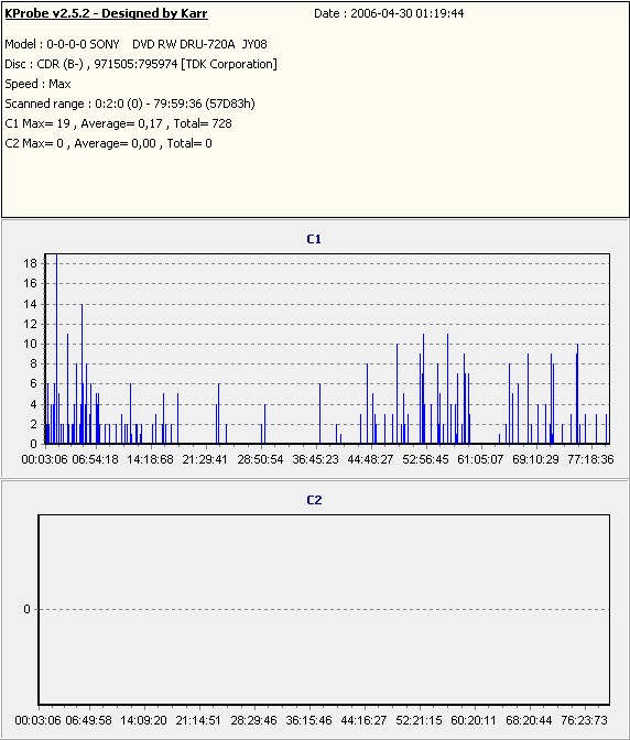

Producent: TDK
Pojemność: 79:59.74 (703 MB)
ATIP: 97m15s05f

Nazwa: Esperanza
Dostawca: Esperanza
Producent: Fornet International Pte. Ltd.
Pojemność: 79:59:71
Zapis
Jakość

Eee... Czy mi si? dobre zdaje, cy w te?cie jako?ci na kprobe jest ustawione ECC 8/1???? Je?li tak, to przecie? wyniki znacznie ponad norm? dopuszczaln?? To jaka? pomy?ka mam nadziej?...
H-y-d-e - 23 Maj 2006, 16:21:13
?adna pomy?ka,
ciekawi mnie natomiast co jest tak znacznie ponad norme dopuszczaln??
Atlantis - 23 Maj 2006, 18:36:10
Ale mi si? wydaje, ?e to MUSI by? pomy?ka, skoro nap?d dosta? tak dobr? recenzj?, a nie zosta? totalnie zjechany za kaszanienie zapisu. Prosz? recenzenta o wyja?nienie sytuacji. :P
H-y-d-e - 23 Maj 2006, 18:41:04
powiedz mi ktre warto?ci sa wg ciebie takie wysokie? co tak bardzo przekracza norme?
Atlantis - 24 Maj 2006, 16:56:19
Z gry bardzo przepraszam, je?li si? myl? i narobi?em zamieszania...
Test by? robiony w ECC 8/1 a czy przypadkiem wtedy maksymalna dopuszczalna warto?? PIF nie wynosi 4?
H-y-d-e - 24 Maj 2006, 21:21:46
ano masz racj?, ale t pojedy?cze "szpile" i to wysoko?ci niewiele wiekszej (bezwgl?dna r?nica jest ma?a) to nic czym sie nalezy przejmowa?... gdyby test szed? 8/8 to zauwa? ze szpile by sie zgubi?y.
problem sie zaczyna jak mamy ca?e obszary, grupy tych szpil jedna za drug?
niby z kolei rznica wzgl?dna wynosi 100%, tyle ?e przy niskich wartosciach rznica wzgledna nie jest dobra miar?. To tak jak by rano by?o 1 sopien celsjusza a popo?udniu 2 stopnie, niby temperatura wzros?a o 100% ...
a nie ma za co przepraszac :) przynajmniej kto? dok?adnie to czyta, co mnie tylko cieszy
Atlantis - 25 Maj 2006, 09:13:58
Ale mnie to jednak troch? przera?a... Bo dla mnie DOBRZE nagrana p?yta ma w 8/1 maksymalnie 4, z regu?y na moim Litku 812S taka szpila wynosi?a trzy, a wszystko dooko?a mia?o 2 lub 1... Mo?na liczy? na jaki? test w 8/8 dla rozwiania w?tpliwo?ci? W s?siednim miasteczku robili test tej samej nagrywarki w?a?nie w 8/8 i wyniki by?o o wiele lepsze. Tak wi?c nie wiem... Mo?e z tym egzempla?em by?o co? nie tak?
Atlantis - 25 Maj 2006, 09:16:30
Poza tym nie znam si? a? tak bardzo, ale z tego co zawsze s?ysza?em, to nie tyle liczy si? uzyskana ?rednia, co w?a?nie te najwi?ksze warto?ci, bo tam ju? jest zwiekszone ryzyko utraty danych... Dlatego najch?tniej chcia?bym zobaczy? wyniki w 8/8 - ten test jest dok?adniejszy i wtedy mo?naby stwierdzi?, czy tam te? b?d? przekracza? norm?. Wiesz... Troche si? przerazi?em, bo nawet mj stary Litek nie daje takich warto?ci w te?cie 8/8 jak tutaj zosta?y uzyskane na 8/1!!!
Atlantis - 25 Maj 2006, 18:12:36
Co jeszcze mnie dziwi, to ?e te "szpile" pojawiaj? si? na KA?DEJ nagranej p?ycie... Nie ma ani jednej, gdzie przepisowo mie?ci?oby si? w 4, a jeszcze lepiej wi?kszo?c by?o oko?o 2... Prosz? porwna? z testem BenQ 1655... To jasno sugeruje problemy z testowanym nap?dem lub Litkien na ktrym przeprowadzono testy w KProbe... Nie mwi?, ze NEC z?ym - wyniki podawane na forach i w s?siednim miasteczku s? ca?kiem zach?caj?ce... S?dz? tylko, ?e ta sytuacja powinna zosta? wyja?niona, bo z takimi wynikami podsumowanie tego testu dziwi...
