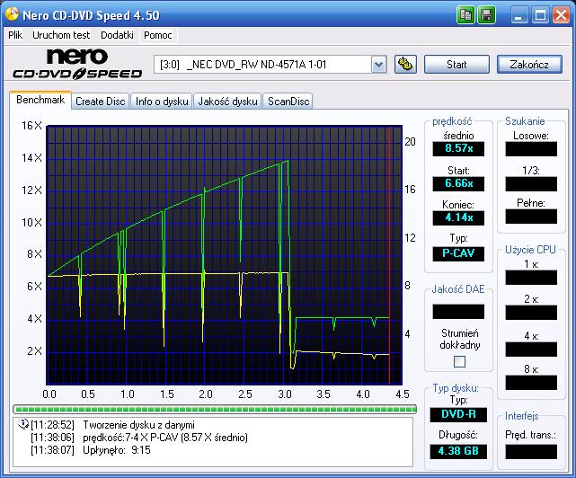

Zapis dostępnych w naszym laboratorium płyt DVD-R z maksymalną prędkością x14 odbywał się przy wykorzystaniu trybu CAV . Płyty a DVD-RW znagrywaliśmy z prędkością x4 CLV.

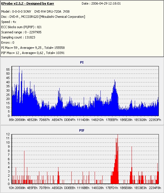

Nazwa: Verbatim DVD-R 16x
Dostawca: Platinet
Producent: Mitsubishi Chemical Corporation
Pojemność: 4.38 GB
Zapis
Jakość
Odczyt

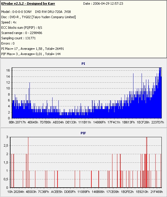

Nazwa: Plextor DVD-R 8x MULTISPEED 4.7 GB
Dostawca: Alstor
Producent: Taiyo Yuden Company Limited
Pojemność: 4.38 GB
Zapis
Jakość
Odczyt

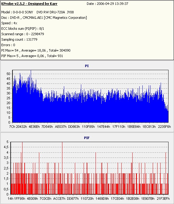

Nazwa: Platinum
Dostawca: Platinum Poland
Producent: CMC Magnetics Corporation
Pojemność: 4.38 GB
Zapis
Jakość
Odczyt

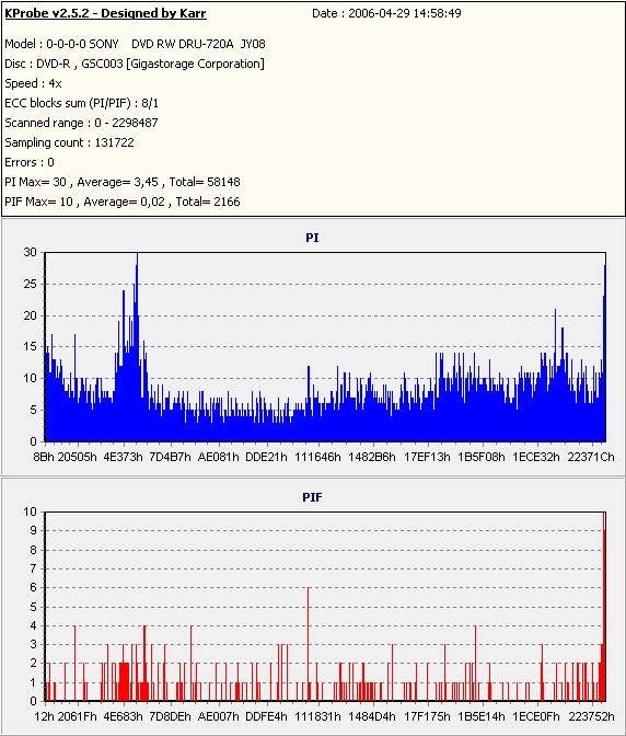

Nazwa: Esperanza DVD-Recordable x8 speed
Dostawca: Esperanza
Producent: Gigastorage Corporation
Pojemność: 4.38 GB
Zapis
Jakość
Odczyt

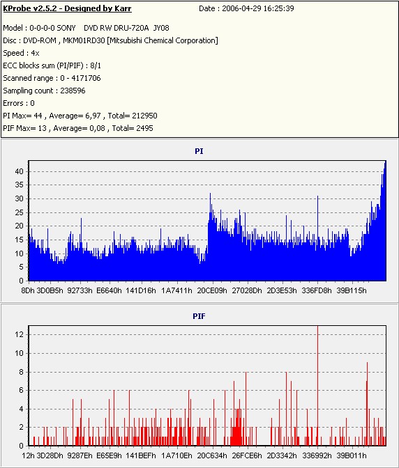

Nazwa: Verbatim DOUBLE LAYER DVD-R 8.5 GB 4x
Dostawca: Platinet
Producent: MKM
Pojemność: 4.38 GB
Zapis
Jakość
Odczyt

Eee... Czy mi si? dobre zdaje, cy w te?cie jako?ci na kprobe jest ustawione ECC 8/1???? Je?li tak, to przecie? wyniki znacznie ponad norm? dopuszczaln?? To jaka? pomy?ka mam nadziej?...
H-y-d-e - 23 Maj 2006, 16:21:13
?adna pomy?ka,
ciekawi mnie natomiast co jest tak znacznie ponad norme dopuszczaln??
Atlantis - 23 Maj 2006, 18:36:10
Ale mi si? wydaje, ?e to MUSI by? pomy?ka, skoro nap?d dosta? tak dobr? recenzj?, a nie zosta? totalnie zjechany za kaszanienie zapisu. Prosz? recenzenta o wyja?nienie sytuacji. :P
H-y-d-e - 23 Maj 2006, 18:41:04
powiedz mi ktre warto?ci sa wg ciebie takie wysokie? co tak bardzo przekracza norme?
Atlantis - 24 Maj 2006, 16:56:19
Z gry bardzo przepraszam, je?li si? myl? i narobi?em zamieszania...
Test by? robiony w ECC 8/1 a czy przypadkiem wtedy maksymalna dopuszczalna warto?? PIF nie wynosi 4?
H-y-d-e - 24 Maj 2006, 21:21:46
ano masz racj?, ale t pojedy?cze "szpile" i to wysoko?ci niewiele wiekszej (bezwgl?dna r?nica jest ma?a) to nic czym sie nalezy przejmowa?... gdyby test szed? 8/8 to zauwa? ze szpile by sie zgubi?y.
problem sie zaczyna jak mamy ca?e obszary, grupy tych szpil jedna za drug?
niby z kolei rznica wzgl?dna wynosi 100%, tyle ?e przy niskich wartosciach rznica wzgledna nie jest dobra miar?. To tak jak by rano by?o 1 sopien celsjusza a popo?udniu 2 stopnie, niby temperatura wzros?a o 100% ...
a nie ma za co przepraszac :) przynajmniej kto? dok?adnie to czyta, co mnie tylko cieszy
Atlantis - 25 Maj 2006, 09:13:58
Ale mnie to jednak troch? przera?a... Bo dla mnie DOBRZE nagrana p?yta ma w 8/1 maksymalnie 4, z regu?y na moim Litku 812S taka szpila wynosi?a trzy, a wszystko dooko?a mia?o 2 lub 1... Mo?na liczy? na jaki? test w 8/8 dla rozwiania w?tpliwo?ci? W s?siednim miasteczku robili test tej samej nagrywarki w?a?nie w 8/8 i wyniki by?o o wiele lepsze. Tak wi?c nie wiem... Mo?e z tym egzempla?em by?o co? nie tak?
Atlantis - 25 Maj 2006, 09:16:30
Poza tym nie znam si? a? tak bardzo, ale z tego co zawsze s?ysza?em, to nie tyle liczy si? uzyskana ?rednia, co w?a?nie te najwi?ksze warto?ci, bo tam ju? jest zwiekszone ryzyko utraty danych... Dlatego najch?tniej chcia?bym zobaczy? wyniki w 8/8 - ten test jest dok?adniejszy i wtedy mo?naby stwierdzi?, czy tam te? b?d? przekracza? norm?. Wiesz... Troche si? przerazi?em, bo nawet mj stary Litek nie daje takich warto?ci w te?cie 8/8 jak tutaj zosta?y uzyskane na 8/1!!!
Atlantis - 25 Maj 2006, 18:12:36
Co jeszcze mnie dziwi, to ?e te "szpile" pojawiaj? si? na KA?DEJ nagranej p?ycie... Nie ma ani jednej, gdzie przepisowo mie?ci?oby si? w 4, a jeszcze lepiej wi?kszo?c by?o oko?o 2... Prosz? porwna? z testem BenQ 1655... To jasno sugeruje problemy z testowanym nap?dem lub Litkien na ktrym przeprowadzono testy w KProbe... Nie mwi?, ze NEC z?ym - wyniki podawane na forach i w s?siednim miasteczku s? ca?kiem zach?caj?ce... S?dz? tylko, ?e ta sytuacja powinna zosta? wyja?niona, bo z takimi wynikami podsumowanie tego testu dziwi...
